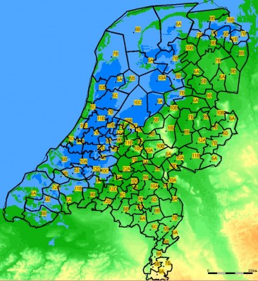

Cheoch hat geschrieben:
Es wird immer schlimmer - auch wenn es nur Lokalsender sind:
Wird sicher nicht einfacher werden, wenn der lokale Ausbau in NL so kommt wie geplant.
Viele Kanäle würden auch innerhalb der Niederlande mehrfach verwendet werden.
dab lokal NL.jpg [ 162.81 KiB | 13245-mal betrachtet ]
Quelle:http://radio-tv-nederland.nl
